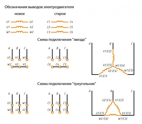

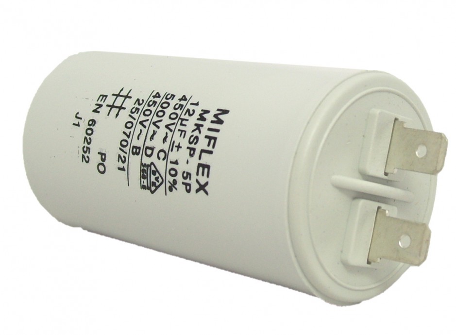

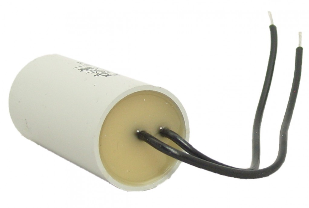

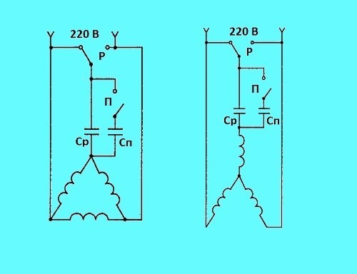

Часто для подключения асинхронного трехфазного двигателя в бытовую электросеть используются конденсаторы для запуска электродвигателя. Для них рабочим является напряжение 380 В, которое применяется во всех сферах производства.Но рабочее напряжение бытовой сети у нас 220 В. И для того, чтобы подключить промышленный трехфазный двигатель к обычной потребительской сети, используются фазосдвигающие элементы: Конденсаторы.При соединении «звездой» концы всех трех обмоток двигателя соединяются вместе, а к их началам подаются три фазы. При соединении обмоток «треугольником» конец одной соединяется с началом следующей.При подключении к сети 220 В у трехфазных электродвигателей появляется возможность менять направление вращения на противоположное. Это можно осуществлять при помощи тумблера «Р».«Сп» и «Ср» (рабочие и пусковые конденсаторы) можно рассчитать по специальной формуле: Ср=2800*I/U, где I – потребляемый ток, U – номинальное напряжение электродвигателя. После вычисления Ср можно подобрать и Сп. Емкость конденсаторов пусковых должна быть больше минимум в два раза, чем у Ср. Для удобства и упрощения выбора можно принять за основу следующие значения:М = 0,4 кВт Ср = 40 мкФ, Сп = 80 мкФ;М = 0,8 кВт Ср = 80 мкФ, Сп = 160 мкФ;М = 1,1 кВт Ср = 100 мкФ, Сп = 200 мкФ;М = 1,5 кВт Ср = 150 мкФ, Сп = 250 мкФ;М = 2,2 кВт Ср =230 мкФ, Сп = 300 мкФ.Где М – номинальная мощность используемых электродвигателей, Ср и Сп – рабочие и пусковые конденсаторы.
