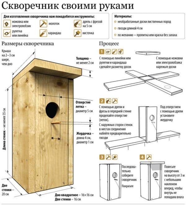

Это самая простая конструкция птичьего домика. Инструменты самые простые ножовка молоток (если гвозди) или саморезы с шуруповертом которые используются в работе над деревянным скворечником. В зависимости от того какую крышу вы выбрали для скворечника (односкатную или двускатную), вам понадобится 6 или 7 деталей. Итак, строим домик из фанеры. Этапы изготовления: Нужно определиться с размерами, сделать набросок, уточнить размещение стенок, крышки, дна и крепления и приступить к созданию чертежа. Раскрой и распиловка. Для начала нужна разметка. Все детали переносят на фанеру таким образом, чтобы дно перекрывало срезы стенок, а верхняя часть – выступала в виде козырька. Режем фанеру с поправкой на ширину лобзика и зазора. Сборка деталей. Все срезы нужно отшлифовать. Соединять детали можно с помощью клея и саморезов. Нужно склеить боковые стенки и передний фасад. После полного высыхания клея конструкцию укрепляют гвоздями или саморезами. Последней прибивается задняя стенка. Днище и Крыша. Дно прикручивают по всему периметру саморезами. Крышу лучше сделать съемной. Так проще ухаживать за скворечником. Раз в год понадобится генеральная чистка скворечника от старых гнезд, поэтому крышу крепят только на двух шурупах. Она должна выступать на 3–4 см, образуя козырёк перед летком. Скворечник готов. Его можно окрасить и декорировать на свой вкус.
