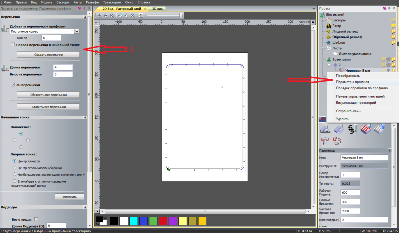

У меня Artcam 2012, когда первый раз занялся изучением созданием УП в Artcam долго не мог найти где раздел создания перемычек. Здесь делюсь с другими чтоб не теряли время.1. Нужно сделать сброс компоновки на Классический. Жмем окно-сброс компоновки-классический.2. создаем УП по обрезки вашей модели, нажимаем на создавшуюся траекторию в 2D виде, нажимаем правой кнопкой на меню траектории в правом окне и выбираем параметры профиля. Слева откроется окно где и создаются перемычки.Вот скрин.
