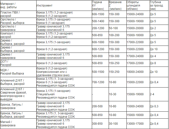

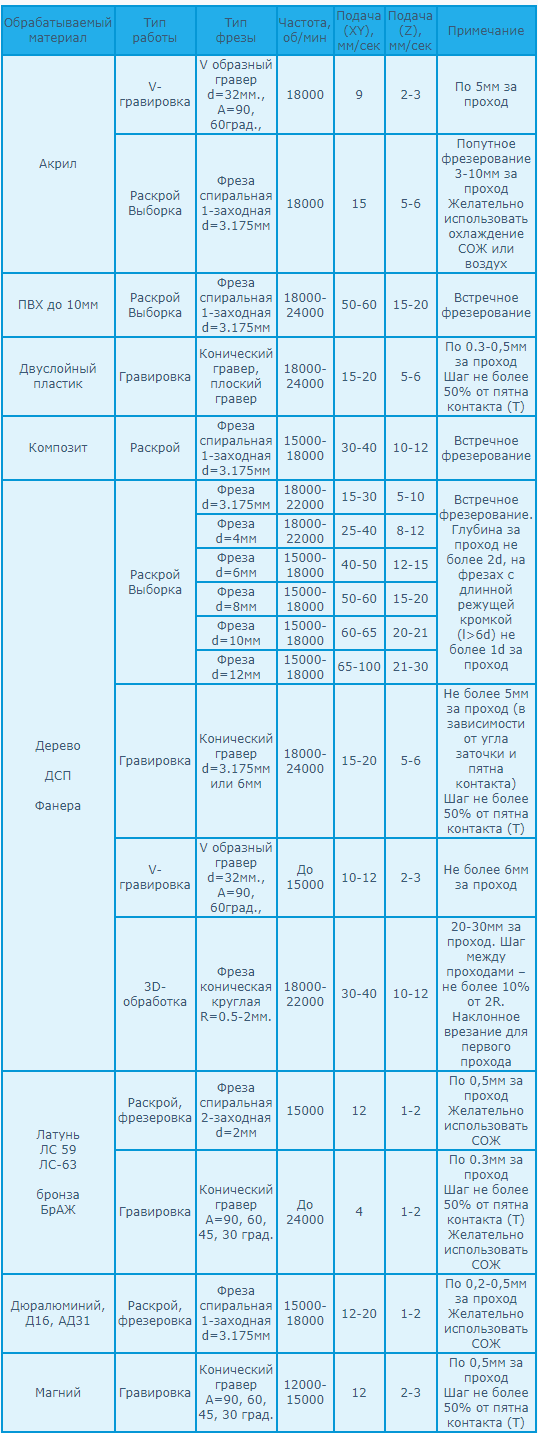

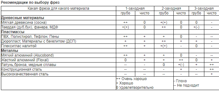

-Для фрезеровки пластиков и мягких металлов, наиболее подходящими являются однозаходные (однозубые) фрезы (желательно с полированной канавкой для отвода стружки). При использовании однозаходных фрез создаются оптимальные условия для отвода стружки и соответственно отвода тепла из зоны реза. -При фрезеровке рекомендуется применять такую стратегию обработки, при которой идет беспрерывный съем материала со стабильной нагрузкой на инструмент. -При фрезеровке пластиков, для улучшения качества реза, рекомендуется использовать встречное фрезерование. -Для получения приемлемой шероховатости обрабатываемой поверхности, шаг между проходами фрезы/гравера необходимо делать равным или меньше рабочего диаметра фрезы(d)/пятна контакта гравера(T). -Для улучшения качества обрабатываемой поверхности желательно не обрабатывать заготовку на всю глубину сразу, а оставить небольшой припуск на чистовую обработку. -При резке мелких элементов необходимо снизить скорость резания, чтобы вырезанные элементы не откалывались в процессе обработки и не повреждались.
Рейтинг: 26
Фреза коническая сферическая, общая длинна 75 мм, диаметр хвостовика 6 мм, радиус при вершине 0,25 мм, длинна режущей кромки 30,5 мм. Эта фреза незаменима для очень точной обработки маленьких изделий из дерева, пластика или воска. Качество поверхности изделия зависит только от качества материала, например дуб или ясень ей обрабатывать зачастую бессмысленно так как размеры волокна древесины превышают диаметр кончика этой фрезы. Но при обработке бука, березы, клёна и прочих материалов с однородной плотностью качество превосходное. Рекомендуется использовать после предварительной черновой обработки, так как работа этой фрезой сразу на чистовую сопряжена с рядом технических трудностей, представляющих собой сложности для новичков. Карточка инструмента в Арткаме должна выглядеть так:Фреза коническая сферическая, общая длинна 75 мм, диаметр хвостовика 6 мм, радиус при вершине 0,5 мм, длинна режущей кромки 30,5 мм. Эта фреза наиболее востребована при обработке икон, панно, и прочих художественных изделий средних размеров (на примере икон это размер начиная от формата А4 и выше), а так же при обработке более маленьких изделий, при условии не высокой детализации самой 3Д модели, то есть при отсутствии на модели мелких элементов. При соблюдении определенных правил, в частности при грамотно составленном наклонном врезании и правильно выбранной стратегии обработки, без проблем берёт 30мм за 1 проход. Карточка инструмента для Арткам выглядит так:Фреза коническая сферическая, общая длинна 75 мм, диаметр хвостовика 6 мм, радиус при вершине 0,75 мм, длинна режущей кромки 30,5 мм. Эта фреза Применяется наравне с предыдущей фрезой, для чуть более крупного рисунка рельефа. В общем и целом, следует стремится применять фрезу как можно большего размера, при условии что она может полностью проработать все элементы модели. Можно и тонкой фрезой обработать крупные элементы, но чем тоньше фреза – тем длительнее процесс обработки. Карточка фрезы 6R0.75:Фреза коническая сферическая, общая длинна 75 мм, диаметр хвостовика 6 мм, радиус при вершине 1 мм, длинна режущей кромки 30,5 мм. Эта фреза используется для крупных изделий, а так же для элементов декора небольшого размера но у которого отсутствуют резкие перепады высот и мелкие элементы. Например завиток размером всего несколько сантиметров, состоящий из нескольких элементов с плавными переходами прекрасно обработается такой фрезой, хотя резная картина размером с тетрадный листок этой фрезой обработана быть не может.Фреза коническая сферическая, общая длинна 75 мм, диаметр хвостовика 6 мм, радиус при вершине 1,5 мм, длинна режущей кромки 30,5 мм. Эта фреза в качестве чистовой (финишной) используется только при весьма крупных размерах изделия, от полуметра по короткой стороне и более, и то не во всех случаях. При изготовлении маленьких икон и панно она может быть использована в качестве предварительной черновой обработки, с последующей доаботкой начисто фрезой 6R0.25. Припуск в этом случае оставляется порядка 0,5-0,8 мм.Фреза коническая сферическая, общая длинна 75 мм, диаметр хвостовика 6 мм, радиус при вершине 2 мм, длинна режущей кромки 30,5 мм. Эта фреза применительно к малым настольным станкам используется исключительно для черновой обработки изделий стратегией «обработка рельефа». В отличии от черновой обработки по слоям с применением торцевой фрезы, такая обработка позволяет оставить более равномерный припуск под тонкую финишную фрезу, и как следствие применять максимальные скорости финишной обработки. Несмотря на то, что конические сферические фрезы позволяют производить обработку сразу тонкой фрезой без черновой обработки, на крупных изделиях черновая обработка желательна, потому что после неё процесс финишной обработки происходит почти без шума, в то время как если сразу начать пилить тонкой фрезой, то мы вынуждены будем слушать визг фрезы много много часов. А если финишная фреза снимает тонкий слой, станок жужжит чуть громче электробритвы.Ещё раз хочу обратить Ваше внимание на тот факт, что указанные мною параметры рассчитаны на настольные станки. Если у Вас дорогой станок с рабочей подачей 20 метров в минуту, Вы можете увеличить значения в поле «рабочая подача» исходя их ТТХ Вашего станка, но не более чем до 250 мм в секунду. При этом скорость подачи врезания рекомендую не трогать и оставить как есть.Скопировал тему Давненько себе как пособие не помню где.
