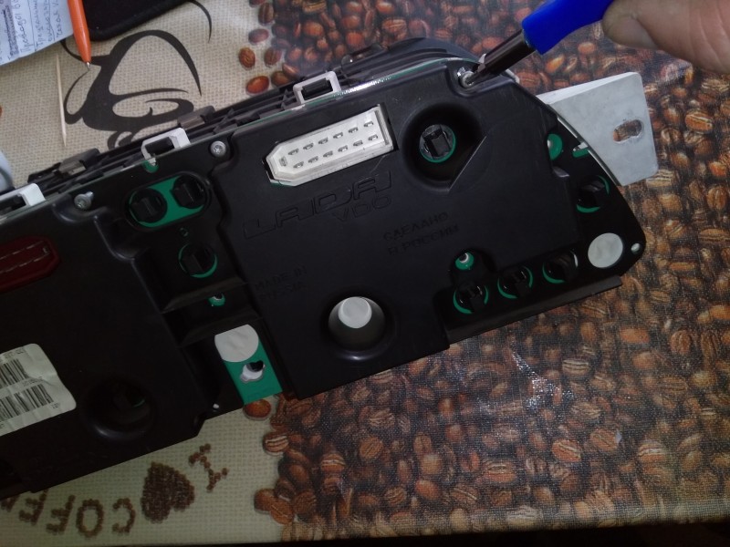

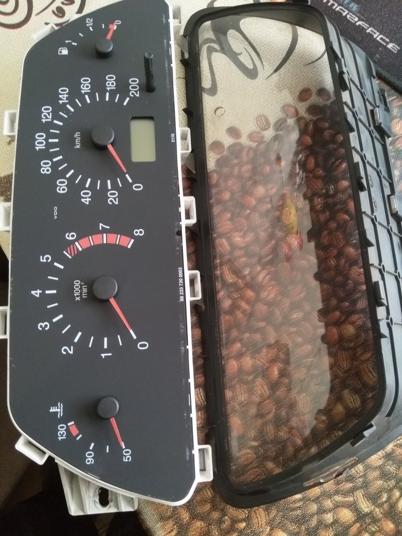

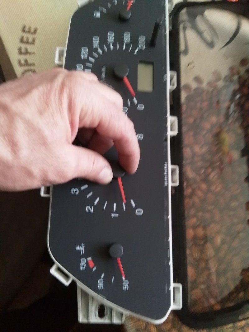

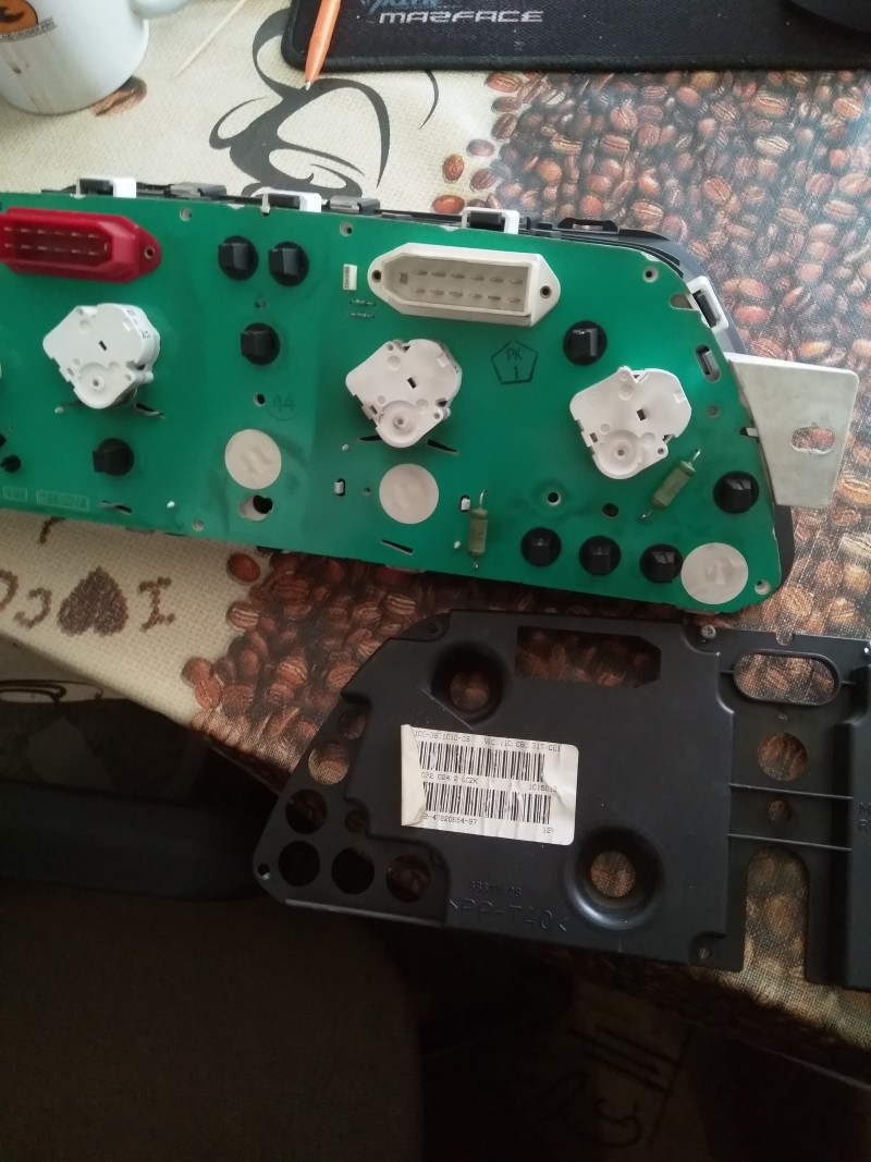

Снятие с автомобиля. да самореза в верху приборной панели, два внизу от руля. Открутить боковые крышки в ногах у водителя и пассажира. под боковыми крышками по одному саморезу слева и справа. открутить саморез по шильдиком на панели, предварительно вынув его.все отодвигаем панель отсоединяем штекера. Панель приборов откручиваем слева и справа по одному саморезу. Вынимаем отсоединяем два штекера. Разборка панели.С задней стороны откручиваем саморезы. Затем отсоединяем переднюю часть со стеклом, крепится на защелках по кругу. Далее аккуратно снимаем стрелки можно с помощью отвертки но чтоб не поцарапать саму панель с надписями и цифрами (Перед сборкой протрите чтоб не было видно отпечатков и пыли). Сняли стрелки все отсоединяем заднюю часть где находится плата.
