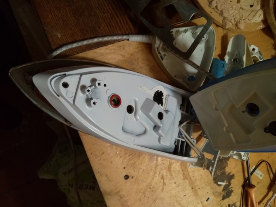

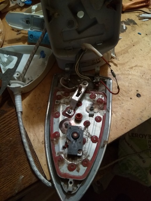

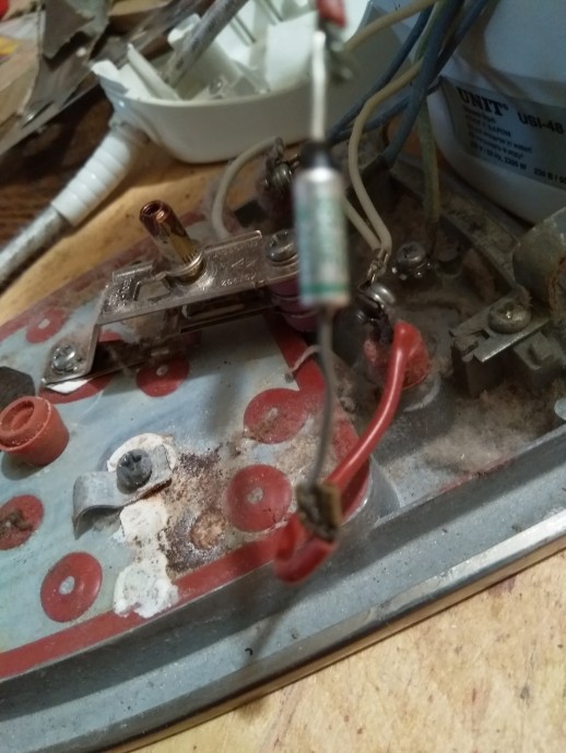

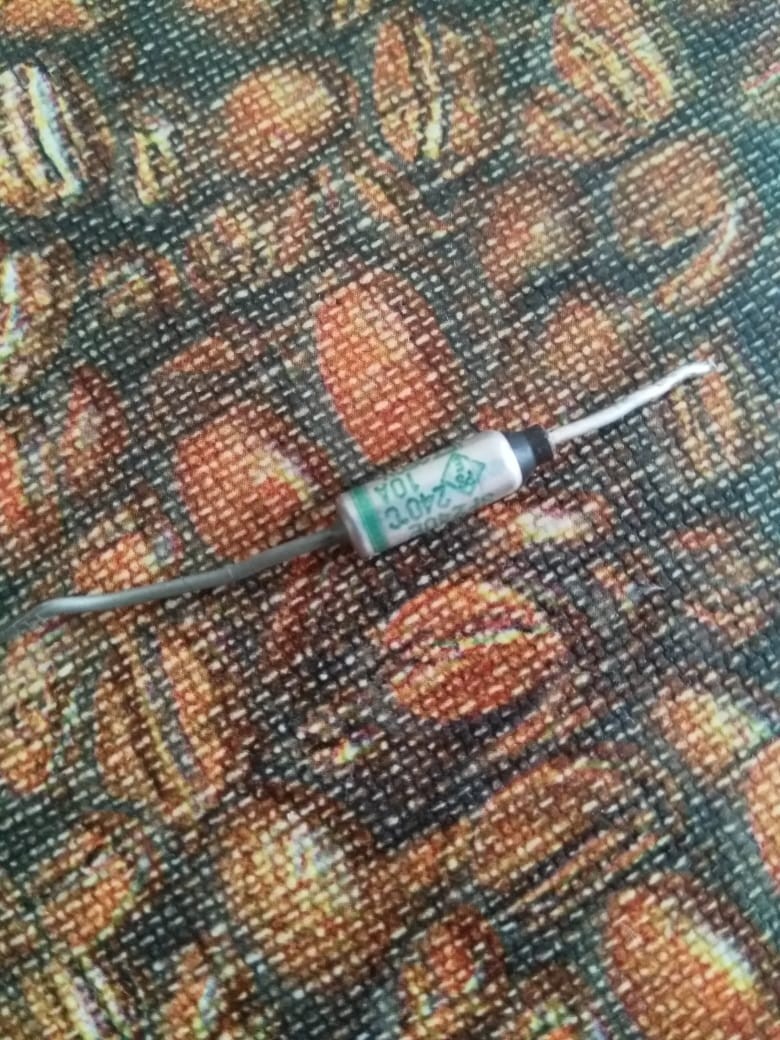

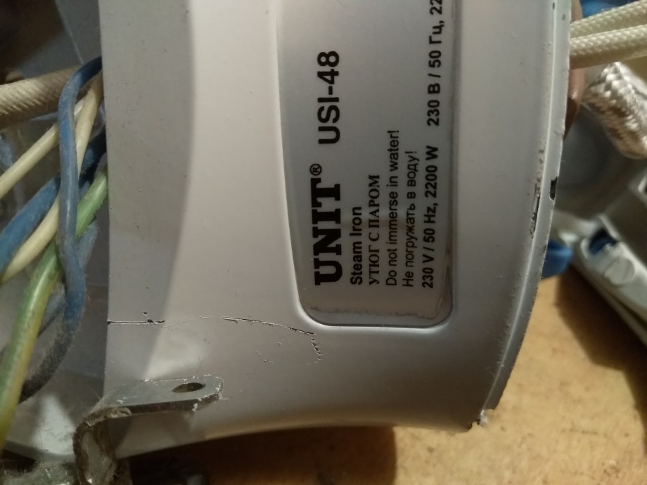

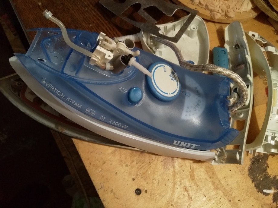

Бывают случаи когда утюг еще в хорошем состоянии но вдруг перестал работать.Разбираем и смотрим в чем проблема. Самое частое это перегорел терма предохранитель. вот он.Его нужно просто заменить.(продается в магазинах радиодеталей) изначально чтоб выявить причину просто проверяем его Цешкой (мультиметром), или по простому замыкаем цепь минуя предохранитель, если работает то меняем. (Будьте осторожны чтоб не ударило током, соблюдайте меры предосторожности.На примере утюгаUNIT USI-48Далее Фото.Всем удачи и реже чтоб ломалась техника.
