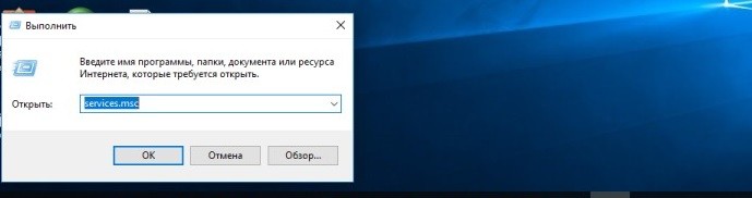

Что для этого делаем, Нажимаем на клавиатуре кнопки Запускаем команду «Выполнить» одновременным нажатием Win+R и прописываем services.msc. Нажимаем Enter или ОК. Сразу откроется страница «Службы (локальные)».

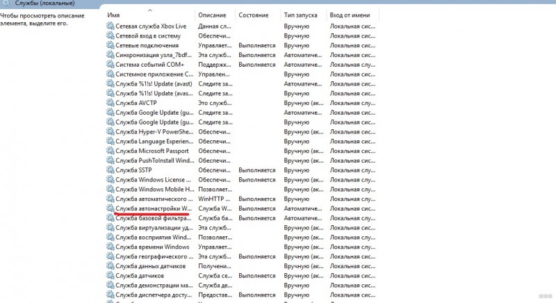

  • В большом списке ищем «Служба автонастройки WLAN».

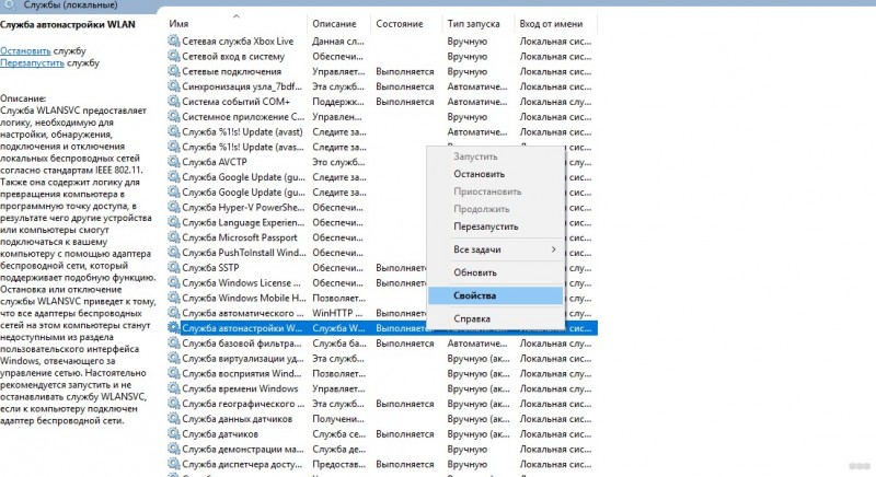

  • Кликаем 2 раза ЛКМ (можно ПКМ и перейти в «Свойства»).

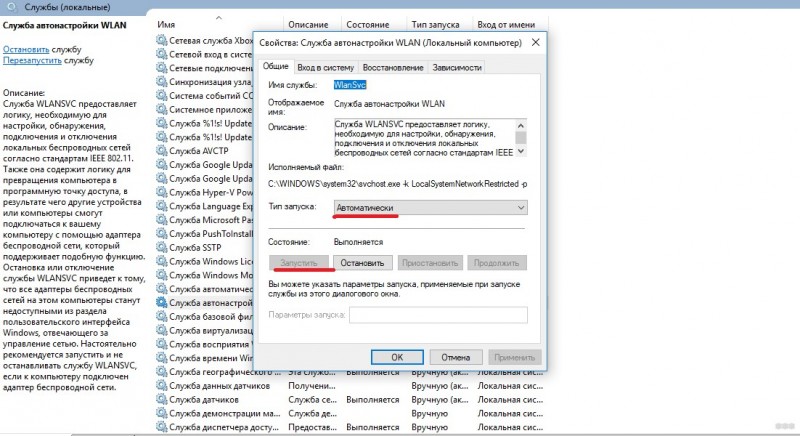

  • Откроется окно, где нужно нажать «Запустить» и выбрать тип запуска «Автоматически».
  • Жмем «ОК» и «Применить».
