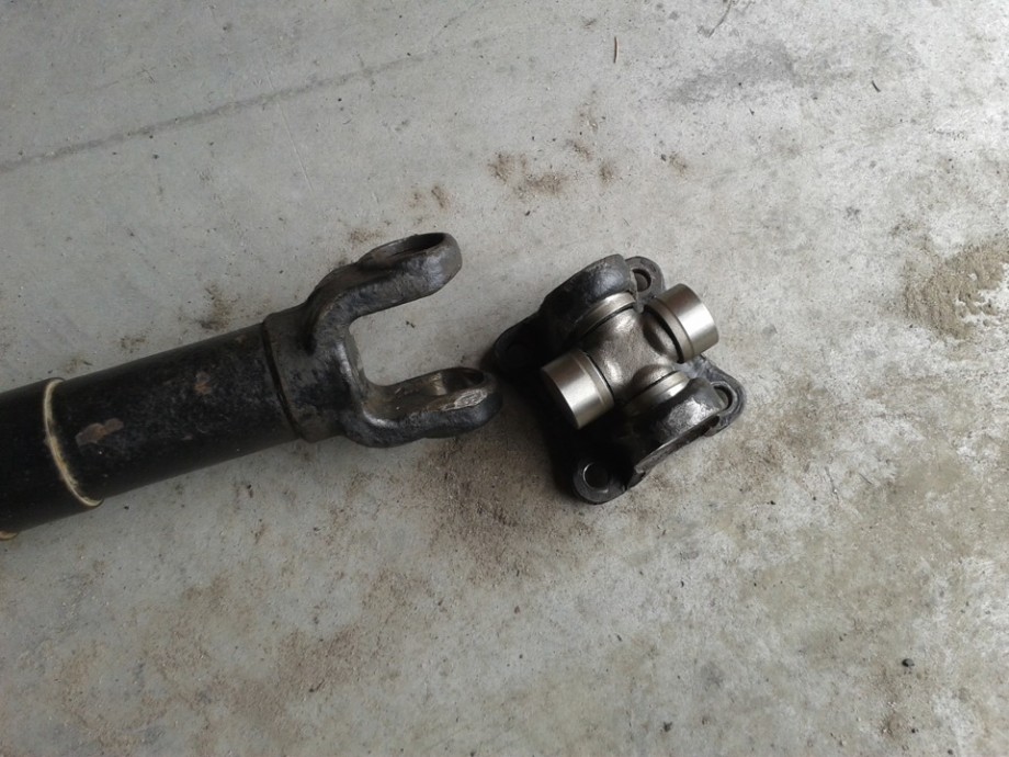

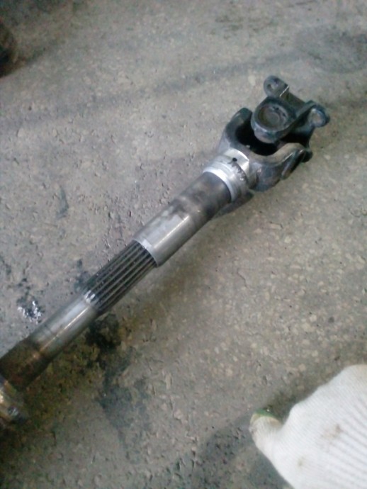

Вобщем тема такая, разсыпались крестовины на переднем кардане. и почемуто заклинело в шлицевой, вобще не шевелица.
В общем померил крестовины оказался размер (30х88) пошёл в магазин а там ценник 1900 р. шт. на х!!! такие цены. Пришёл в магаз «волга уаз» — за 450 р. шт. взял. РАМЕР один в один.
Шлицевую пришлось греть горелкой иначе не мог разобрать засохла конкретно как так получилось не знаю, вообще не двигалась. стучал отмачивал нечего не получилось, только нагрев. фото чуть позже выложу. Всем спасибо за отзыв.
