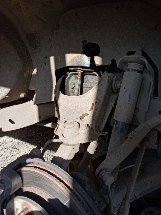

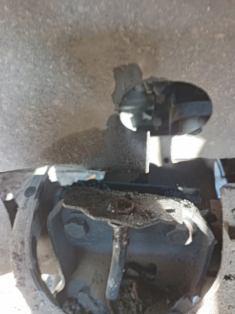

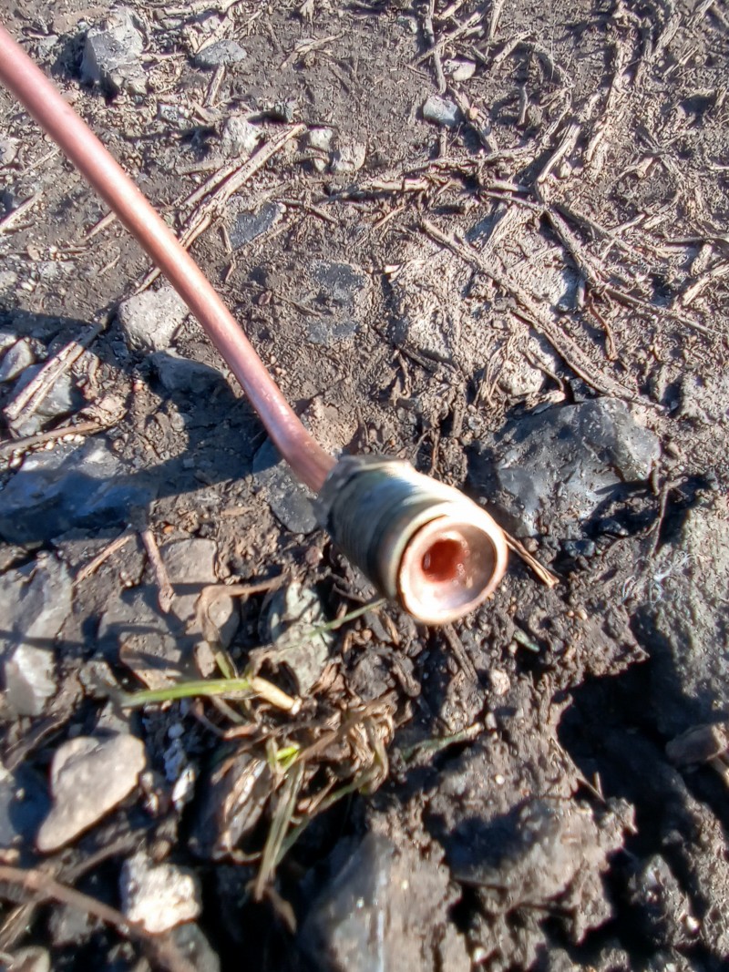

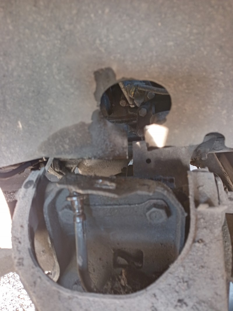

Ка всегда неожиданно побежала тормозная трубка передка. Думал в штуцере так ка мок он, пробовал подтянуть не помогло, а потом увидел что мокнет выше там трубка одета в изоляцию из пластика видимо под ней проржавело т.к. трубка стальная. В общем родные готовые трубки не продаются, ну не нашёл.

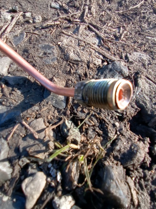

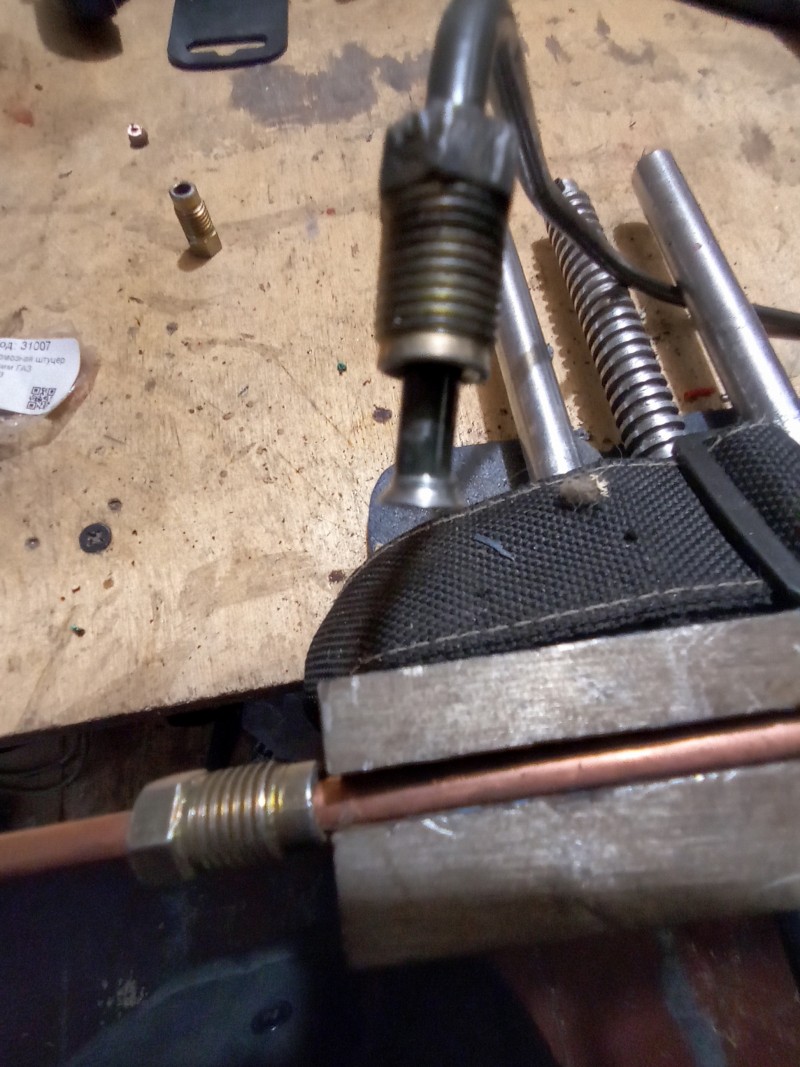

Замерил длину вышла 180 мм. купил от УАЗ как раз 180 мм. диаметр такой же, осталось сменить штуцера и за вальцевать. Все очень просто. Зажал трубку в тесках обточил болт и тихонько молоточком постучал, для вальцовки конца трубки.

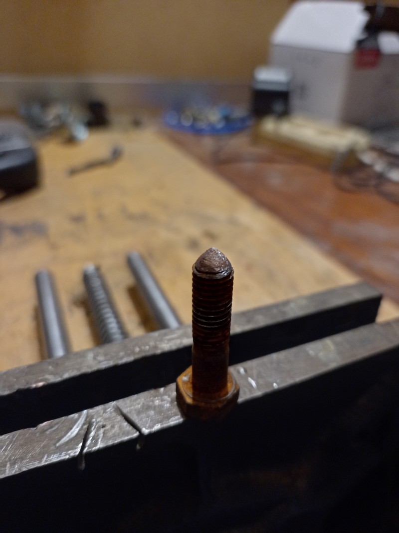

Сам болт обточенный.

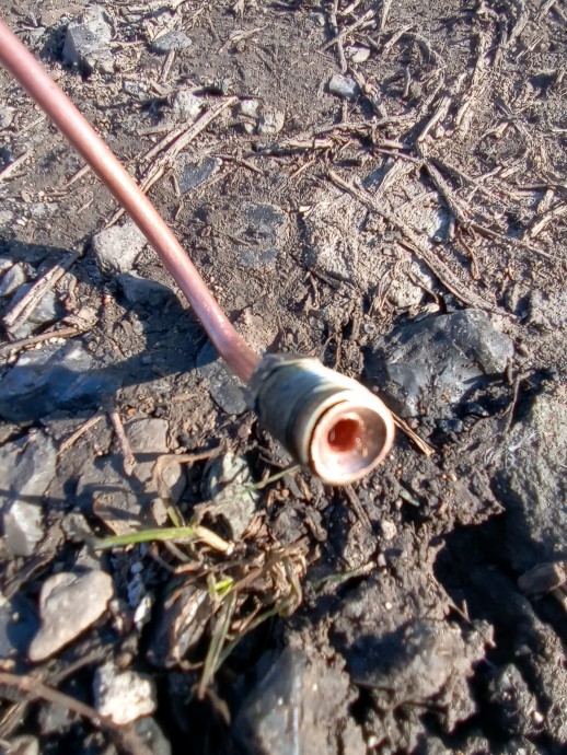

Уже готов новый развальцованный наконечник.
Все готово отлично подошло и подтянулось осталось прокачать тормоза от воздуха и все, всем удачи в ремонте. Надеюсь помог в новом решении.
Пишите отзывы, может кто по своему сделал.
