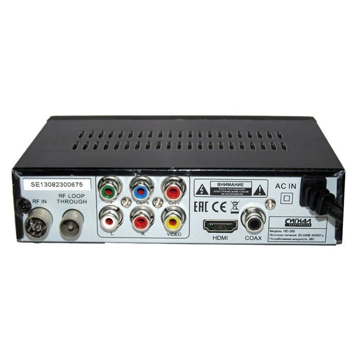

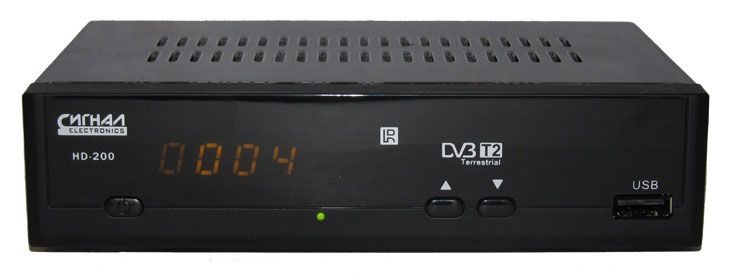

Всё-таки нужна ТВ приставка dvb t2. Пример на своей буду показывать.
И чтоб выход был HDMI

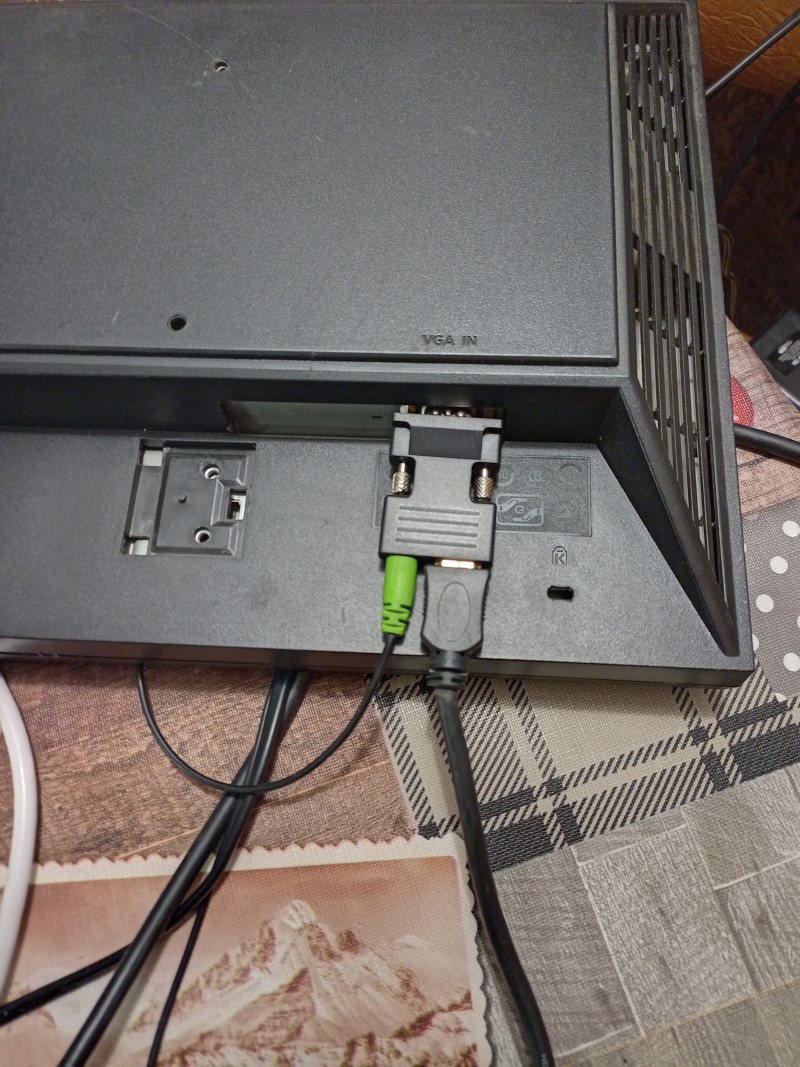

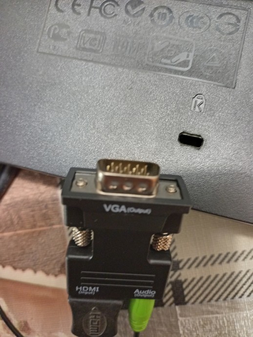

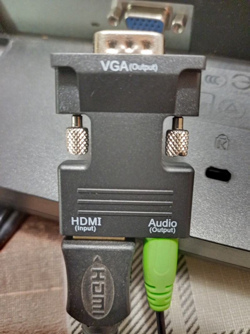

Далее покупаем Переходник для соединения выхода с ресивера и монитором.
Я брал на озоне вот такой.

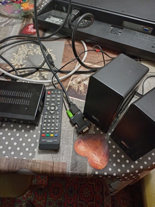

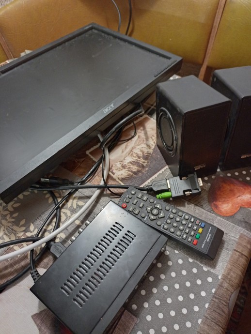

далее все подключаем к портам.

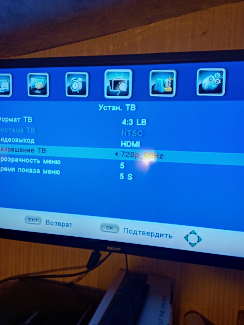

Одна проблема если не работает а ресивер настроен и даже звук идет то делаем следующее.
Нужно подключить к любому телевизору с помощью любых кабелей к видео входу и на нем с помощью пульта приставки выставить разрешение видео ( Разрешение ТВ 720p_60Hz ) и сохранить настройки.
НАСТРОЙКИ
Все подключаем к монитору иТВ работает.
