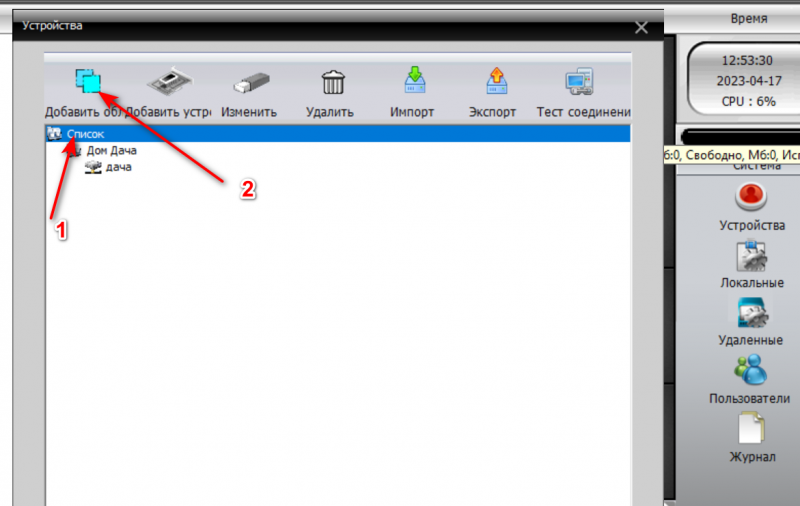

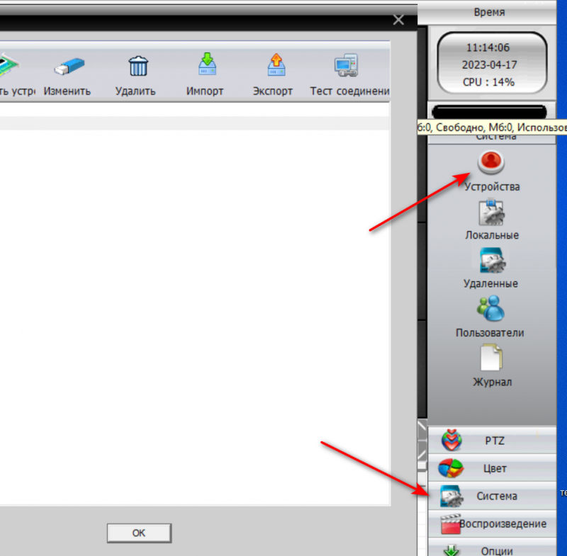

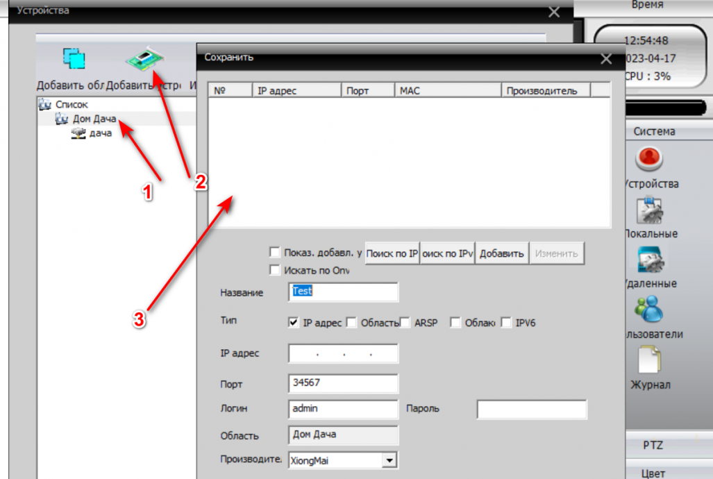

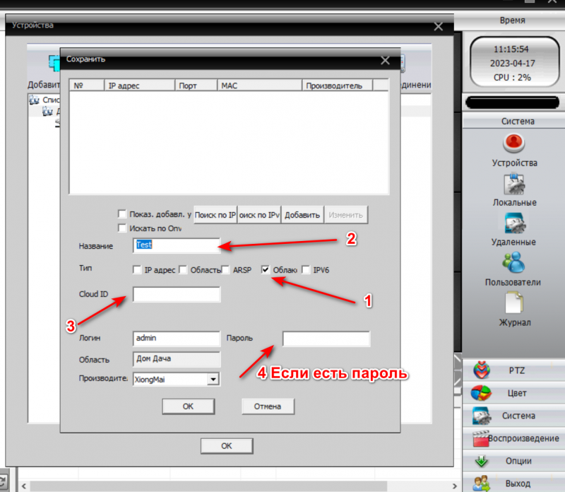

Как всегда устанавливаем на ПК. открываем, далее заходим в настройки Кнопка 1(СИСТЕМА) 2(УСТРОЙСТВА) В открывшемся окне Кнопка (ОБЛАСТЬ) создаем с Любым названием. Сохраняем. Заходим в Созданную область, откроется окно в нем ставим галочку. (ОБЛАКО) далее в строке «Cloud ID» вводим серийный номер вашего регистратора.(найти можно в самом регистраторе в настройках) если стоит пароль на регистраторе то вводим пароль. нажимаем «оке».

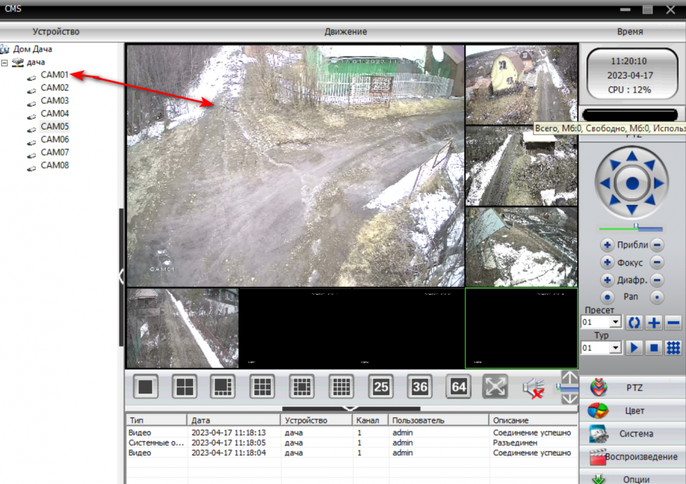

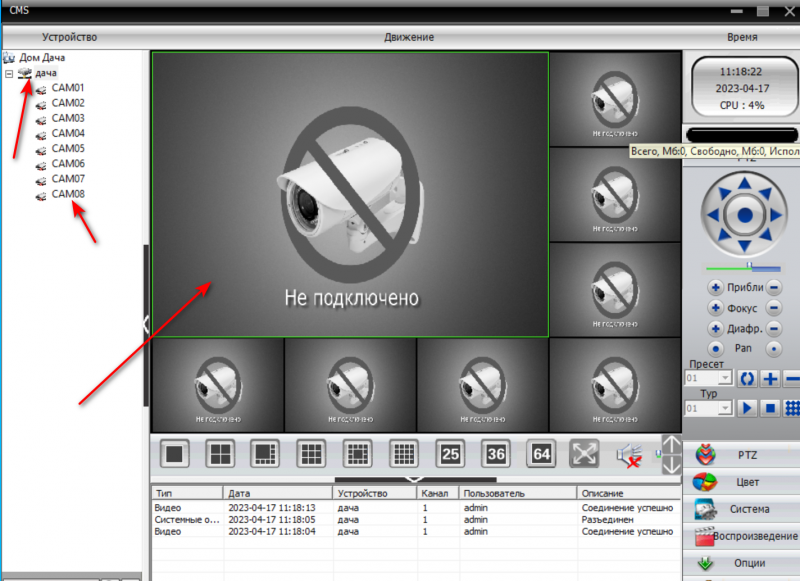

Далее слева в окне появится ваша запись, кликаем по ней откроется список ваших камер, перетаскиваем по одной в окна справа и все можно просматривать ваши камеры где угодно на ПК или ноутбуке.
