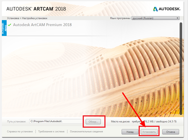

Бывает тек что нужно переустановить  АртКАМ, вроде удалил предыдущую и почистил следы, но нет не дает установить кнопка установки не активна.
Поделываем следующее, что написано ниже и будет все работать.

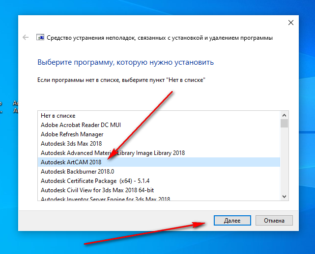

Берем вот эту прогу от Гугла делаем проверку установки.
Удаляем старую версию арткам и все. далее все установится.
