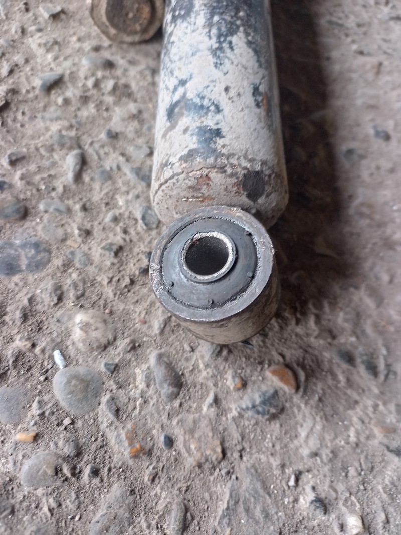

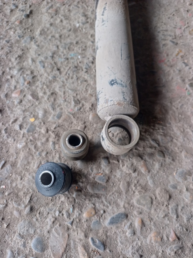

Всем привет. Возникла сложность с заменой втулок переднего амортизатора нижних втулок на Great Wall Wingle3
Проблема в том что не нашел отдельно втулок, только амортизаторы в сборе. Снял старые и пошел по магазинам, нашел подходящие от (ваз 2123 заднего амортизатора). Запресовал в тисках встали отлично. На заметку автолюбителям.
готовый с новой втулкой.
