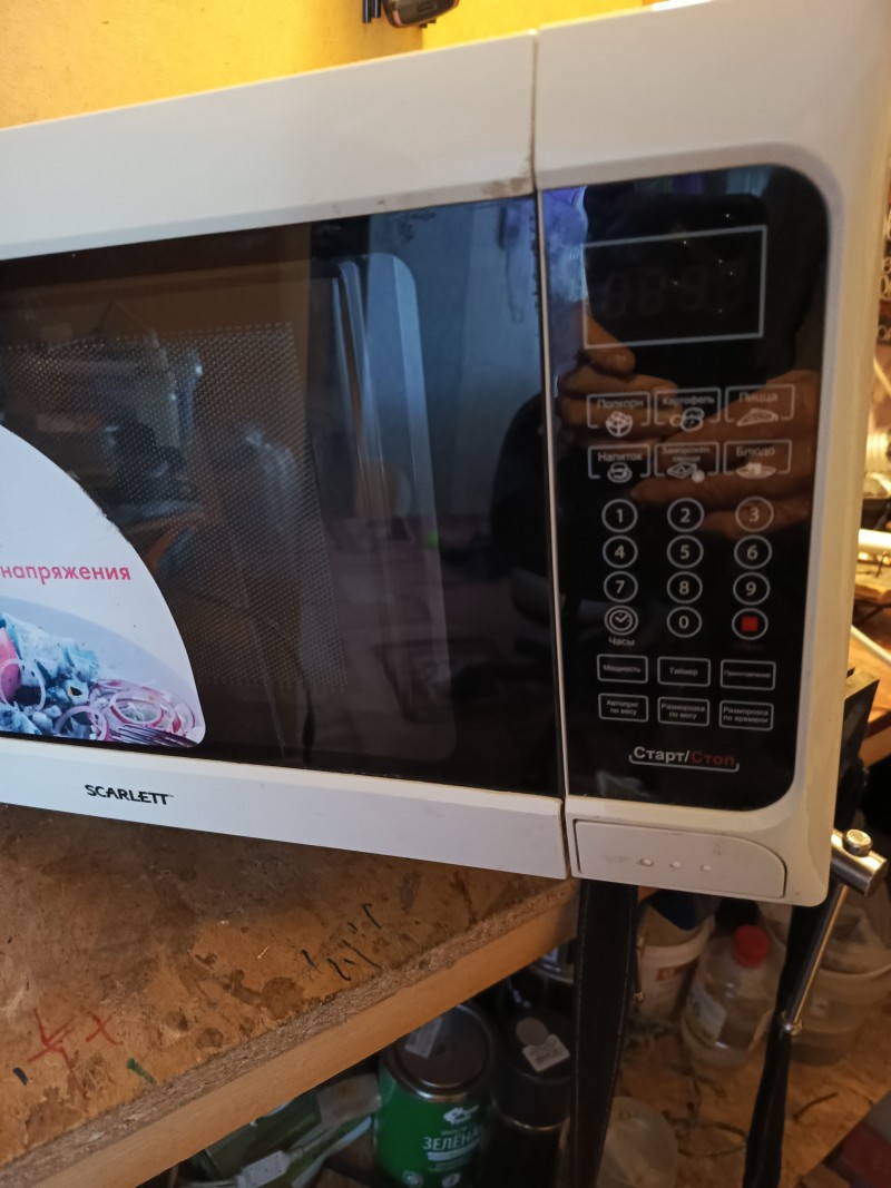

Микроволновка после включения сразу выключается, потом совсем потухла.

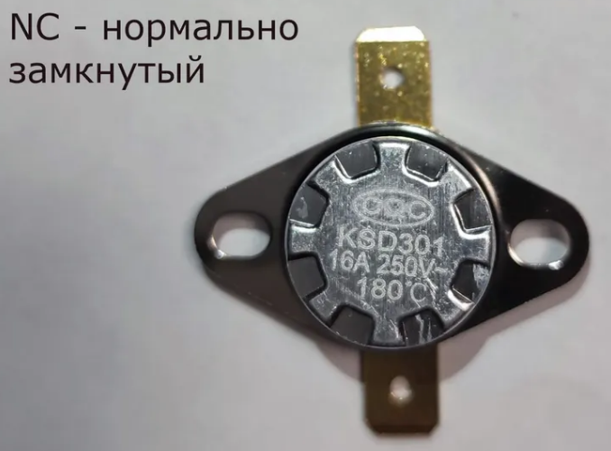

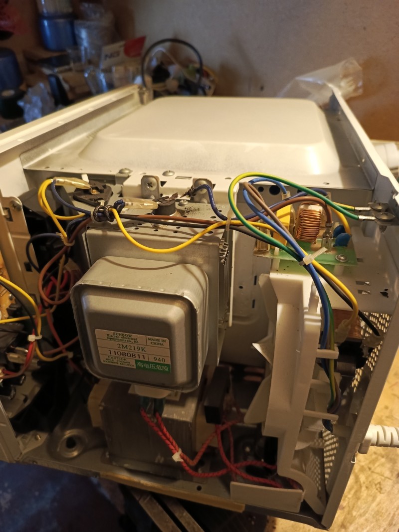

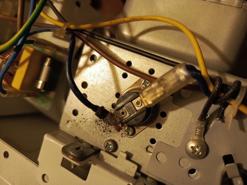

На моем экземпляре была проблема в датчике температуры, на фото все видно. Он просто отгорел.
Заменил датчик все заработало.
