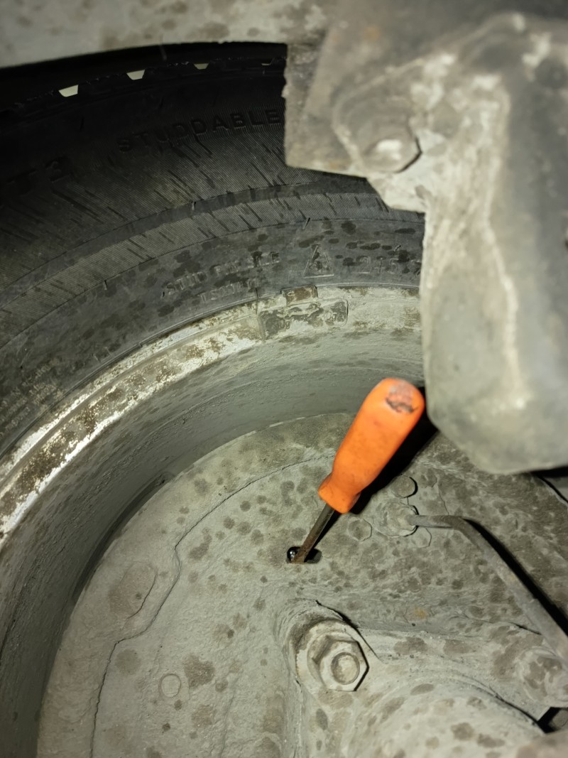

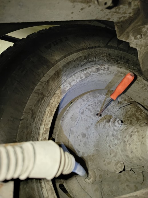

Как-то в один прекрасный момент стали слабоватый тормоза и перестал держать ручник. Пробовал подтянуть гайкой на тросе ручника из кабины, не помогло. В общем начал разбираться колодки вроде недавно менял! Решил попробовать развести колодки, разводятся они снизу автомобиля, на кожухах задних барабанов есть спец отверстия для регулировки. В общем нужно поддомкратить колесо и отвёрткой (снизу вверх) необходимо крутить колёсико и как колесо будет туго крутиться нужно немного вернуть колёсико ( сверху вниз) чтоб колесо свободно вращалось.
Вторую сторону точно также отрегулировать.
На этом все. Стали отличные тормоза и ручник хорошо держит. Всем удачи.
