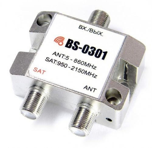

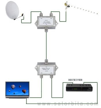

Бывает так, что кабель от простой антенны уже проложен до телевизора, а хочется установить ещё спутниковую тарелку, но после ремонта нет возможности проложить дополнительный кабель. Выход из этой ситуации есть.Для этого потребуется два диплексора (делитель — сумматор SAT-TV сигнала), хотя еще бывают розетки SAT-TV со встроенным диплексором, но их трудно найти, если только под заказ в специализированных магазинах.Диплексор сам по себе похож на обычный ответвитель эфирного сигнала, но не путайте их. Необходимо прохождение сигнала на высокой частоте (950-2150MHz) и напряжение до 20В для питания конвертора тарелки и наоборот проходение частот пониже (5-860MHz) без питания, иначе будет короткое замыкание!Соединяем все как на схеме ниже, тарелку к разъему SAT, эфирную антену к разъему ANT, между диплексорами кабель разъемы I/O, и спутниковую приставку к разъему SAT и соответственно телевизор к разъему ANT.Суммированный сигнал передается по одному кабелю, если все зделали правильно заработает сразу.
