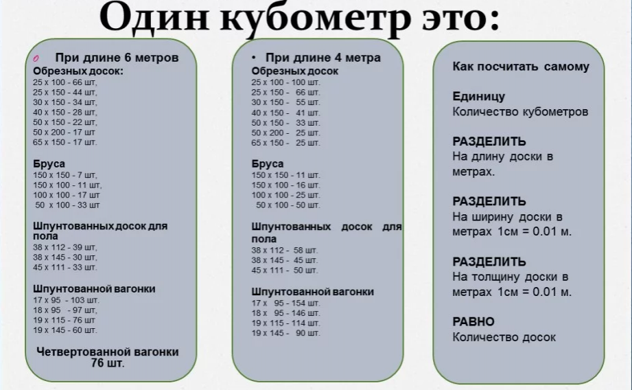

Расчет количества досок в 1 кубе на примере доски 25х150х6000Для того, чтобы подсчитать количество досок в 1 кубе, необходимо сначала размер одно доски перевести в метры кубические. Делается это следующим образом:Размеры доски приведены в мм, для того, чтобы перевести в метры надо разделить на 1000:25 мм — 0,025 м;150 мм — 0,15 м;6000 мм — 6 м.Для того, чтобы получить объем одной доски необходимо перемножить три полученных величины в метрах.0,025 * 0,15 * 6 = 0,0225 м³Для того, чтобы получить сколько досок в кубе 25х150х6000, надо разделить 1 куб на полученную величину.1 / 0,0225 = 44,4Итого получаем, что в 1 кубе содержится 44 доски указанного размера.Но ведь существует и множество других размеров досок. Для вашего удобства мы подготовили таблицу количества досок в 1 кубе.Сколько досок в 1 кубе: таблицаРазмеры доски Объем одной доски Штук в 1 м³20×100×6000 мм 0,012 м³ 83 шт20×120×6000 мм 0,0144 м³ 69 шт20×150×6000 мм 0,018 м³ 55 шт20×180×6000 мм 0,0216 м³ 46 шт20×200×6000 мм 0,024 м³ 41 шт20×250×6000 мм 0,03 м³ 33 шт25×100×6000 мм 0,015 м³ 67 шт25×120×6000 мм 0,018 м³ 55 шт25×150×6000 мм 0,0225 м³ 44 шт25×180×6000 мм 0,027 м³ 37 шт25×200×6000 мм 0,03 м³ 33 шт25×250×6000 мм 0,0375 м³ 26 шт30×100×6000 мм 0,018 м³ 55 шт30×120×6000 мм 0,0216 м³ 46 шт30×150×6000 мм 0,027 м³ 37 шт30×180×6000 мм 0,0324 м³ 30 шт30×200×6000 мм 0,036 м³ 27 шт30×250×6000 мм 0,045 м³ 22 шт32×100×6000 мм 0,0192 м³ 52 шт32×120×6000 мм 0,023 м³ 43 шт32×150×6000 мм 0,0288 м³ 34 шт32×180×6000 мм 0,0346 м³ 28 шт32×200×6000 мм 0,0384 м³ 26 шт32×250×6000 мм 0,048 м³ 20 шт40×100×6000 мм 0,024 м³ 41 шт40×120×6000 мм 0,0288 м³ 34 шт40×150×6000 мм 0,036 м³ 27 шт40×180×6000 мм 0,0432 м³ 23 шт40×200×6000 мм 0,048 м³ 20 шт40×250×6000 мм 0,06 м³ 16 шт50×100×6000 мм 0,03 м³ 33 шт50×120×6000 мм 0,036 м³ 27 шт50×150×6000 мм 0,045 м³ 22 шт50×180×6000 мм 0,054 м³ 18 шт50×200×6000 мм 0,06 м³ 16 шт50×250×6000 мм 0,075 м³ 13 штТаким образом, используя данную таблицу вы с легкостью определите сколько досок нужного вам размера, содержится в 1 кубе.
